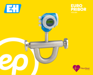

Кориолисовый расходомер Proline Promass Q 300 Endress+Hauser
Кориолисовый расходомер Proline Promass Q 300 от Endress+Hauser — это высокоточный массовый расходомер, предназначенный для измерения массового расхода, плотности, температуры и других параметров жидкостей и газов в различных отраслях промышленности.
Характеристика:
Максимальная погрешность измерения
Массовый расход (жидкость): ±0,10 % (стандарт), 0,05 % (опция)
Объемный расход (жидкость): ±0,10 %
Массовый расход (газ): ±0,25 %
Плотность (жидкость): +/-0,2 кг/м³ (стандарт), +/-0,1 кг/м³ (опция)
Диапазон измерения
От 0 до 2 400 000 кг/ч (от 0 до 88183 фунтов/мин)
Средний температурный диапазон
Стандарт: от –50 до +205 °C (от –58 до +401 °F)
Опция: от –196 до +150 °C (от –321 до +302 °F)
Максимальное рабочее давление
PN 100, класс 600, 63K
Смоченные материалы
Мерная трубка: 1.4404 (316/316L); нержавеющая сталь для криогенных применений
Соединение: 1.4404 (316/316L)
Основное отличие серии Q от других серий заключается в повышенной точности измерений, особенно при работе со сложными жидкостями (например, газированными, содержащими примеси и т. д.).
Области применения Promass Q 300:
Химическая промышленность: измерение расхода реагентов, химикатов, продуктов и сырья.
Нефтегазовая промышленность: измерение расхода нефти, газа, нефтепродуктов, в том числе при добыче, транспортировке и переработке.
Пищевая промышленность: измерение расхода пищевых жидкостей, ингредиентов и готовых продуктов с высокой точностью.
Фармацевтическая промышленность: измерение расхода жидкостей и растворов в процессах производства лекарств.
Биотехнологии: Измерение расхода биоматериалов и сред.
Отличия от других моделей Promass (например, E, F, H):
Высочайшая точность: Promass Q 300 обеспечивает более высокую точность измерения, чем другие модели, что делает его оптимальным выбором для критически важных областей применения.
Технология Multifrequency Technology: обеспечивает стабильные и точные измерения даже в сложных условиях.
Расширенные функции диагностики: более продвинутые диагностические возможности, чем у других моделей.
