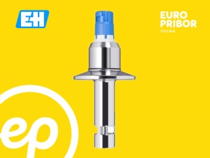

Цифровой датчик электропроводности Memosens CLS16E Endress+Hauser
Высококачественный 2-электродный датчик проводимости с сертифицированной гигиенической конструкцией.
Преимущества:
  • Высокая точность и стабильность сигналов по сравнению с аналоговыми системами  благодаря цифровой технологии Memosens.
  • Устойчивость к воздействию агрессивных веществ.
  • Интеллектуальная диагностика и самокалибровка.
  • Возможность использования во взрывоопасных зонах.
  • Расширенное хранение данных калибровки и технологических данных.
Технические характеристики:
Параметр
Значение
Диапазон измерений
k=0,1: от 0,04 до 500 мкС/см
Температурный диапазон
От -5 до 120 °C
Для стерилизации: макс. 150 °C при 5 бар
Давление
13 бар при 20 °C
9 бар при 120 °C
Измерение
Диаметр электрода: 17 мм
Длина электрода: 54 мм
Интерфейсы связи
Varivent, Neumo, BioControl, Clamp
Класс защиты
Класс защиты IP68
Материалы
Электрополированный, нержавеющая сталь 1.4435 (AISI 316L)
