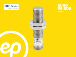

Индуктивный датчик Baumer IWRM 12I9704/S14: Технические характеристики и преимущества
EuropriborVolga Европрибор Волга 25.12.2024 139 просмотров
Высокоточный сенсор для измерения расстояния, подходящий для различных применений в промышленности, где требуется высокая точность и надежность.

Прибор имеет компактный и удобный цилиндрический дизайн с резьбой, что облегчает его монтаж и интеграцию в различные устройства. Материал корпуса — никелированная латунь, а чувствительная поверхность выполнена из прочного ПБТ, что обеспечивает высокую стойкость к механическим повреждениям и износу.
