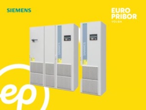

Преобразователи частоты (шкафы) SINAMICS G150
Шкафные блоки SINAMICS G150 представляют собой приводную систему, в которой все компоненты со стороны сети и со стороны двигателя интегрированы вместе с компактным силовым модулем в специально разработанный корпус.
Преимущества:
·         Совместимость: Легко интегрируется с существующими системами управления, что упрощает процесс модернизации.
·         Широкий диапазон функций: Поддерживает различные режимы работы, что позволяет адаптировать его под конкретные задачи.
·         Удобство в установке: Компактные размеры и продуманный дизайн упрощают монтаж и эксплуатацию.
·         Надежность: Используемые технологии обеспечивают высокую устойчивость к нагрузкам.
·         Энергоэффективность: снижение потребления электроэнергии.
·         Универсальность: Возможность применения в различных отраслях, включая производство и автоматизацию.
SINAMICS G150 доступен в двух версиях:
1. A
Все дополнительные компоненты сетевого подключения, такие как главный выключатель, автоматические выключатели, сетевой контактор, сетевые предохранители, сетевой фильтр или компоненты со стороны двигателя, а также дополнительные устройства контроля, могут быть установлены по мере необходимости. Эта версия также доступна с блоками питания, подключенными параллельно.
2. C
Предлагает чрезвычайно компактную конструкцию без компонентов со стороны линии. Эту особенно тонкую версию можно использовать, например, когда компоненты подключения к сети размещены в центральном распределительном щите низкого напряжения (MCC) на предприятии.
Технические параметры:
Сетевое напряжение
Диапазон мощности,
одиночное соединение
(версии А и С)
Параллельное подключение диапазона мощности
(версия А)
380...480 В 3 переменного тока
110...560 кВт
630...900 кВт
500...600 В 3 переменного тока
110...560 кВт
630...1000 кВт
660...690 В 3 переменного тока
75...800 кВт
1000...2700 кВт
характеристика
Одиночное соединение
Параллельное соединение
Сетевые напряжения и Хиапазоны мощностей
·         380...480 В 3 переменного тока ±10 % (-15 % < 1 мин)
110...560 кВт
630...900 кВт
·         500...600 В 3 переменного тока ±10 % (-15 % < 1 мин)
110...560 кВт
630...1000 кВт
·         660...690 В 3 переменного тока ±10 % (-15 % < 1 мин)
75...800 кВт
1000...2700 кВт
Конфигурации линейной системы
Заземленные системы TN/TT или незаземленные системы IT (заземленный провод не допускается в сетях питания 690 В)
Частота линии
47...63 Гц
Выходная частота
0...550 Гц 1)
Линейный коэффициент мощности
·         Фундаментальный
> 0,96
·         Общий
0,75...0,93
Эффективность
> 98%
Категория перенапряжения
III согласно EN 61800-5-1
Метод управления
Векторное управление с энкодером или без него или управление U/f
Фиксированные скорости
15 фиксированных скоростей плюс 1 минимальная скорость, настраиваемая
(при настройке по умолчанию 3 фиксированных заданных значения плюс 1 минимальная скорость выбираются с помощью клеммной колодки/PROFIBUS/PROFINET)
Диапазоны скоростей, которые можно пропустить
4, параметрируемый
Разрешение заданного значения
0,001 об/мин цифровой
12-битный аналог
Степени защиты
IP20 (стандарт) и опционально IP21, IP23, IP43 и IP54.
