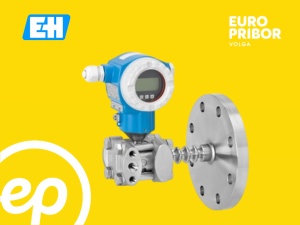

Преобразователь дифференциального давления Deltabar FMD77 от компании Endress+Hauser предназначен для точного измерения уровня, объема или массы жидкостей в различных промышленных процессах. Благодаря металлическому сенсору и использованию односторонней или двусторонней разделительной диафрагмы с капилляром на стороне низкого давления, этот прибор обеспечивает надежные и стабильные измерения даже в сложных условиях эксплуатации.
Преимущества:
Высокая точность измерений.
Широкий диапазон рабочих температур.
Разнообразие присоединений к процессу: Доступны варианты с резьбовыми и фланцевыми соединениями, обеспечивая гибкость при установке.
Газонепроницаемое уплотнение.
Интегрированный модуль HistoROM облегчает управление параметрами процесса и устройства.
Новая мембрана TempC минимизирует влияние колебаний температуры окружающей среды и процесса.
Интуитивно понятное меню на дисплее.
Бесшовная и независимая системная интеграция (HART/PA/FF)
Технические характеристики:
Параметр
Значение
Диапазон измерения
100 мбар — 16 бар (1,5 psi...230 psi)
Погрешность
±0,075%
Температура процесса
-40 °C...+400 °C (-94 °F...752 °F)
Максимальное рабочее давление
160 бар (2400 psi)
Материалы мембраны
316L, сплав C, тантал, золото-родиевое покрытие, PTFE
Присоединение к процессу
Резьбовые и фланцевые соединения
Сертификаты
Международные сертификаты взрывозащиты, WHG, гигиенические сертификаты, SIL
Области применения:
Измерения уровня жидкостей: Непрерывный контроль уровня в резервуарах и емкостях.
Измерения объема и массы: Точное определение объема или массы продукта в технологических процессах.
Мониторинга фильтров и насосов: Контроль перепада давления для оценки состояния оборудования.
