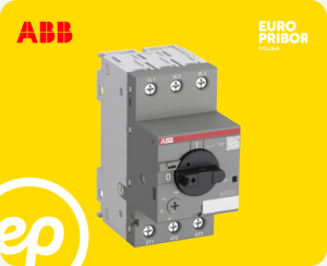

Ручной пускатель электродвигателей ABB MS116-1.6
Автоматический выключатель защиты двигателя или ручной предохранитель двигателя. Устройство предназначено для ручного включения и выключения двигателей и надежно и без необходимости предохранителя защитить их от коротких замыканий, перегрузок и обрывов фах, подходит для трех- и однофазных двигателей.
Основные характеристики
  • Номинальный ток до 1.6 А.
  • Рабочее напряжение до 690 В.
  • Класс защиты: IP20.
  • Диапазон настройки: 1.0 — 1.6 А.
  • Номинальное напряжение изоляции (U i ) 690 В
  • Тип монтажа: установка на DIN-рейку.
  • Корпус IP20
  • Клеммы силовой цепи IP10
  • Степень загрязнения: 3
  • Электрическая долговечность: 100000 цикл
  • Механическая прочность: 100000 цикл
Дополнительными особенностями являются Вспомогательные контакты, сигнальные контакты, расцепители минимального напряжения, независимые расцепители, трехфазные шины, блоки подачи питания доступны в качестве аксессуаров.
Преимущества
  1. Компактный дизайн.
  2. Защита от короткого замыкания и перегрузки.
  3. Интуитивно понятное управление и легкость настройки.
  4. Высококачественные материалы и точность сборки гарантируют долгий срок службы.
  5. Встроенные функции отключения, температурной компенсации.
  6. Поворотная ручка с четкой индикацией положения переключателя.
Размеры
Ширина: 45 мм
Высота нетто: 90 мм
Длина: 85,6 мм
Вес нетто: 0,265 кг
Области применения
  • Управление насосами, вентиляторами, компрессорами.
  • Использование в системах автоматизации производственных процессов.
  • Подключение оборудования в HVAC-системах.
  • Промышленные и коммерческие электродвигатели небольшой мощности.
Удобство установки и настройки
ABB MS116-1.6 монтируется на стандартную DIN-рейку, что упрощает установку. Регулировка номинального тока осуществляется с помощью встроенного механизма настройки, что минимизирует затраты времени на ввод в эксплуатацию.
