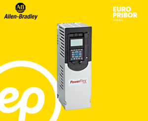

Преобразователь частоты PowerFlex 753
PowerFlex 753 — это универсальный преобразователь частоты средней мощности от Allen-Bradley (Rockwell Automation), предназначенный для управления скоростью и моментом вращения асинхронных и синхронных двигателей.
Основные характеристики:
Номинальная мощность:
200...240 В: 0,37...132 кВт / 0,5...200 л. с. / 2,2...477 А
380…480 В: 0,75…250 кВт / 1,0…400 л. с. / 2,1…477 А
600 В: 1,0…300 л. с. / 1,7…289 А
690 В: 7,5…250 кВт / 12…263 А
IP00/IP20 NEMA/UL Тип открытый, фланцевое крепление, IP54 NEMA/UL Тип 12
Двухпортовый опциональный модуль EtherNet/IP™ позволяет использовать сети EtherNet/IP, минимизировать количество управляемых коммутаторов и сократить количество кабелей при использовании сетей Device Level Ring (DLR)
Управление В/Гц, векторное управление с технологией FORCE™ и безсенсорное векторное управление
Предиктивная диагностика для продления срока службы охлаждающих вентиляторов и релейных выходов
Архитектура на основе слотов предоставляет три дополнительных слота для обратной связи, безопасности, связи, дополнительных входов/выходов или вспомогательного источника питания
Настройка и программирование с помощью встроенного модуля интерфейса человека-оператора (HIM), программного обеспечения DriveTools SP, программного обеспечения Connected Components Workbench или программного обеспечения Studio 5000 Logix Designer®
Доступные Встроенные Опции Безопасности
Функция безопасного отключения крутящего момента сертифицирована по стандарту PLe/SIL3 CAT 3
Безопасный регулятор скорости сочетает в себе функцию безопасного отключения крутящего момента и встроенное защитное реле с базовой технологией Rockwell Automation® Safe-Speed Control в одном аппаратном решении, встроенном в привод. Сертифицировано PLe/SIL3 CAT 4
