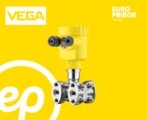

Преобразователь давления VEGADIF 85 от VEGA
VEGADIF 85 — это интеллектуальный преобразователь дифференциального давления, разработанный компанией VEGA для точного измерения давления, расхода и уровня. Благодаря высокой точности и универсальности, VEGADIF 85 применяется в таких отраслях, как химическая промышленность, нефтегазовая отрасль, энергетика и водоснабжение.
Характеристика:
Диапазон измерения – Давление -580,2 ... 580,2 фунтов на квадратный дюйм [Бар - кПа - фунт на квадратный дюйм]
Температура процесса -40 ... 105 °C [°C - °F]
Технологическое давление -14,5 ... 5801,5 фунтов на квадратный дюйм [Бар - кПа - фунт на квадратный дюйм]
Точность 0.065 %
Материалы, смачиваемые детали
16L
Тантал
Сплав C276 (2.4819)
Монель
Резьбовое соединение ¼ - 18 NPT
Фланцевое соединение ≥ DN32, ≥ 1⅜"
Уплотнительный материал EPDM FKMМедь
Функциональные особенности VEGADIF 85
·        Измерение дифференциального давления:
Высокая точность до ±0,075 % делает VEGADIF 85 идеальным для критически важных процессов.
·        Многофункциональность:
Возможность измерения расхода, уровня и плотности среды на основе данных дифференциального давления.
·        Инновационные технологии:
Устойчивость к гидравлическим ударам и вибрациям.
Уникальная конструкция мембраны предотвращает износ и коррозию.
·        Поддержка цифровых протоколов:
Интеграция в автоматизированные системы с использованием HART, PROFIBUS PA и FOUNDATION Fieldbus.
·        Безопасность:
Сертификация для работы в взрывоопасных средах (ATEX, IECEx).
·        Гибкость настройки:
Возможность адаптации устройства под специфические задачи, включая выбор материалов и конструктивных особенностей.
