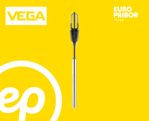

VEGAWELL 52 – это высокоточный преобразователь давления, специально разработанный для измерения уровня жидкостей в скважинах, резервуарах и открытых водоемах.

Датчик оснащен кабелем, устойчивым к воздействию ультрафиолета и механическим повреждениям.
Интегрированная система компенсации температуры и атмосферного давления обеспечивает стабильные показания.
