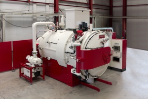

Специалисты компании ФИНВАЛ совместно со своими коллегами из компании IVA SCHMETZ в июне 2017 года ввели в строй горизонтальную вакуумную печь на одном из предприятий нефте-газовой отрасли. Сотрудники предприятия заказчика, специализирующегося на разработке, создании и внедрении агрегатов энергетического сектора машиностроения, приступили к эксплуатации оборудования.
Установка позволяет обрабатывать садки массой до 600 кг в условиях вакуума или в среде защитного газа. Габариты рабочей камеры составляют (Ш×Д×В) 600×900×600 мм.
Система нагревательных элементов обеспечивает точность температурного поля в диапазоне рабочих температур 600÷1300⁰С не хуже ±5⁰С. Система охлаждения садки обеспечивает необходимую степень равномерности изменения значений температур по всему объёму обрабатываемых изделий.
Вакуумные насосы обеспечивают достижение рабочего вакуума равного 5×10-5 мбар в течение 30 минут с момента начала технологического цикла. Система управления оборудованием осуществляет чёткий контроль и регистрацию основных параметров производственного цикла, а элементы систем КИПиА и безопасности установки предупреждают возникновение аварийных ситуаций, оповещают персонал о возникших неполадках и сбоях в работе.
Установка позволяет оператору выбирать тип рабочего газа для проведения производственного цикла изготовления изделий: азот или аргон. Оборудование, в зависимости от типа газа и условий технологии обработки, обеспечивает подачу газа с давлением в диапазоне от 0,9 до 10 бар.
