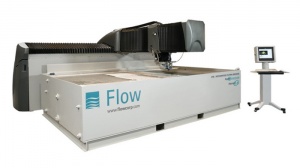

Лучшие решения для поставленной задачи в тестовых режимах показал гидроабразивный станок фирмы Flow, обладающий уникальными особенностями:
  1. Станок идеально подходит для обработки металлов толщиной от 0,1 до 300 мм.
  2. Высокая точность до 0,04 мм и выше при обработке различных материалов.
  3. Обработка не изменяет физико-механические характеристики обрабатываемого материала, что важно при обработке стеклотекстолита.
  4. Процесс гидроабразивной резки экологически чист и абсолютно пожаробезопасен.
  5. Возможен серийный выпуск деталей с упаковкой в пачку, что в разы повышает производительность.
  6. Конструкция станка экономит производственную площадь предприятия и обеспечивает дополнительную защиту для насоса.
  7. Легкость в обслуживании насоса и проведении технических работ.
    «Перед нами была поставлена задача – увеличить обороты конкурентоспособной продукции гражданского и двойного назначения в связи со снижением гособоронзаказа в будущем. Для того чтобы наша деятельность способствовала развитию импортозамещения и наращиванию высокотехнологичного экспорта мы приняли решение, по совету ГК «Финвал», купить дополнительный станок Mach с пятиосевой головой», - сообщает представитель НПО «Стрела».
    Возможности станка Mach превзошли все ожидания. Это оправданные инвестиции в оборудование с перспективой на будущее расширение производства. Особенно важными оказались следующие преимущества:
    • возможность креативной обработки различных материалов большой толщины;
    • точность обработки материалов достигает 0,01 мм;
    • удобство и оперативность в работе, благодаря доступу к рабочей зоне с трех сторон;
    • исключен брак из-за поломки режущей головки, поскольку оператор отслеживает ее состояние с помощью индикатора дюз/трубок в процессе работы;
    • отсутствие «мертвых зон» в зоне резки позволяет гидроабразивной струе не проходить через одну и ту же точку дважды;
    • свободная привязка к точке в зоне резки дает возможность начать резку любом месте и обрабатывать небольшие заготовки;
    • специальная система Ultra Pierce решает проблему обработки хрупких материалов без сколов и трещин на кромке среза.
