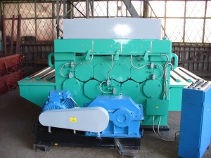

Машина листоправильная МЛЧ 1725 предназначена для выравнивания листовых металлических заготовок и снятия напряжений в них путем прокатывания между правильными валками с пределом текучести до 340 МПа.
http://promarketplace.ru/industrial_equipment/machines_for_metal/mlch-1725.html
Станок МЛЧ-1725 предназначена для правки металлопроката толщиной до 22 мм и шириной до 1700 мм, а также полос толщиной до 40 мм при ширине до 450 мм.
Рекомендовано к применению на машино-, станкостроительных предприятиях для рихтовки материала перед и во время изготовления готовой продукции, деталей и комплектующих частей из толстолистового проката и полос.
Так как машина работает с толстолистовым прокатом, то станина машины и её прокаточные валы имеют большую толщину и массу, чтобы обеспечить требуемые параметры рихтовки материалов. Она имеет 9 прокаточных валков – четыре верхних и пять нижних, которые приводит в движение 22 кВт электрический мотор через систему редукторов.
Машина сертифицирована. Машина может комплектоваться дополнительными приводными рольгангами. Поставляемая заводом машина МЛЧ 1725 проста в обслуживании, имеет высокую надежность в работе и не требует высококвалифицированного обслуживающего персонала.
Приобретаемый металлопрокат как правило имеет значительные отклонения по плоскостности (вогнутость, выпуклость и т.д.), при газовой резке и рубке листового металла появляются дополнительные отклонения (пропеллерность, волнистость). Деформированные листы и заготовки значительно увеличивают трудоемкость при их правке традиционными методами, снижают качество продукции, требуют, соответственно, квалифицированных исполнителей.
Для устранения вышеперечисленных отклонений в листовом металлопрокате и заготовках из него целесообразно применение листоправильной машины МЛЧ 1725, значительно повышающей производительность труда и качество выпускаемой продукции. Учитывая, что рихтуемые листы имеют большую длину, желательно использовать при рихтовке рольганги.
Технические характеристики
Скорость правки – 10,1 м/мин.
Максимальная толщина листа – 22 мм.
Максимальная ширина листа – 1700 мм.
Максимальное сечение полосы, мм 40х450, 30х600, 25х1000
Мощность привода нижних валков – 22 кВт.
Максимальный подъем верхних валков – 60 мм.
Мощность привода подъема верхних валков – 1,1х3 = 3,3 кВт.
Габаритные размеры: ширина (без привода) – 2550 мм; ширина (с приводом) – 3150 мм; длина – 3240 мм; высота – 1750 мм;
Масса – 15800 кг.
