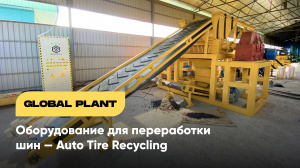

Линия для переработки шин Auto Tire Recycling 300 это самая популярная комплектация по переработке шин в резиновую крошку, линия имеет небольшие габариты: 18 метров длинна 5 ширина 4 высота. При таких небольших размерах комплекс оборудования имеет производительность 300 кг в час резиновой крошке на ВЫХОДЕ!
Линия выполнена массивно что обеспечивает наибольший срок службы, неприхотлива в работе и обслуживании и имеет быстрый срок окупаемости.
Самая важная деталь технологии по которой работает оборудование это тихоходное низкотемпературное измельчение резины, при таких условиях на резину не происходит воздействия высоких температур, то есть переработка происходит без потери качества конечного сырья.
Отделение металлического корда происходит по прохождению измельченных резиновых частиц через тройную систему магнитной сепарации. Поэтапно проходя каждую из стадий измельчения металлический корд удаляется из состава резиновой крошки на 97%
Отделение текстильного корда происходит в пневматической трассе которая осуществляет передачу сырья от станка к станку. Для удаления текстильного корда в линии предусмотрено текстильное вибросито с всасывателем который захватывает текстильный корд и отправляет в воздушную систему через фильтр.
Линия по переработке шин в резиновую крошку осуществляет измельчение без воздействия высоких температур и без применения воды, тем самым не делая абсолютно никаких выбросов в атмосферу и воду. Таким образом для установки и лицензирования деятельности не требуется дополнительных разрешений и экспертиз.
