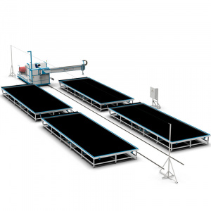

Компания Gluestream представила новую установку SPL-11 3С PUR VAN CONSOLE для изготовления сэндвич панелей для автофургонов на трехкомпонентном полиуретановом клее. Это развитие двухкомпонентной установки SPL-11 2С PUR VAN CONSOLE, которая уже больше 10 лет выпускается компанией и работает в странах Европы, Азии, а также на нескольких фабриках в России.
Установки GLUESTREAM SPL-11 VAN CONSOLE предназначены для нанесения клея при производстве сэндвич панелей для грузовых автомобилей, рефрижераторов, изотермических фургонов.  Она наносит точно дозированную двух- или трехкомпонентную полиуретановую клеевую смесь на листовые материалы (металл, пластик, дерево, плиты OSB, МДФ и ДСП) или теплоизоляцию (EPS, минеральная вата, экструдированный полистирол и т.д.) в автоматическом и полуавтоматическом режиме.
Установка для производства сэндвич панелей для фургонов
Установка размещается на подвижной платформе и может двигаться по рельсам вдоль вакуумных прессов, расположенных с обеих сторон машины. Подвижная платформа оснащена электроприводом. Поворотная на 180 градусов консоль позволяет обслуживать 2 ряда вакуумных прессов.
Преимущество 3С PUR системы над 2С PUR
Сочетание компонентов А1 и А2 в трёхкомпонентной системе позволяет увеличить производительность линии до 50% за счет разного времени открытой выдержки клея в слоях 1 и 2 (и последующих) сэндвич панели и сокращения в итоге времени прессования. Возможность сочетания компонентов А1 и А2 может также использоваться для выравнивания времени прессования в случае колебаний температуры в цеху.
