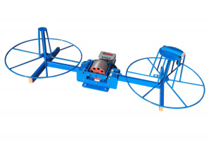

УНК-4-2Н мод.2
Самый популярный вариант. Это настольный ручной станок, производства компании СМОЛ, позволяющий перематывать кабель с бухты большего диаметра в меньшую. Устройство это оснащено, как правило, измерителем длины ИДМ-20 (иногда ИДМ-30) и позволяет измерять диаметры кабеля от 1 до 20 или 30 мм. Из плюсов отметим:
  • малые габариты устройства,
  • станок достаточно прост в использовании,
  • долго служит,
  • неприхотлив,
  • невысокая цена, тем более, что часто на него объявляются акции.
УНК-4-2Н мод.2 Устройство для перемотки кабеля УНК-4-2Н мод.2
