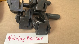

Кулачки резьбонарезной головки 3Т к станку 5993-5А993
zapsib ЗапСибМеталл 19.02.2025 190 просмотров
Технические характеристики:
Станки модели 5993 предназначены для нарезания наружной цилиндрической резьбы на обработанных изделиях и черных болтах, стержнях, трубах и других деталях при помощи вращающейся резьбонарезной головки с плоскими гребенками
Максимальный диаметр нарезаемой резьбы 12....42
Шаг нарез.резьбы 1,75-4,5метр. 19-11трубн.
Указания по заточке и установке резьбонарезных гребенок
Заточку и промер гребенок для головок винторезных самооткрывающихся типоразмеров 2651-0021 (1КА-25); 2651-0022 (2КА-30); 2651-0024 (ЗКА-40); 2651-0026 (4КА-70) и 2651-0028 (5КА-70) по ГОСТ 21760—76 производить в соответствии с инструкцией по эксплуатации этих головок, прилагаемой к станку.
Заточку плоских гребенок для резьбонарезных головок 1T, 2T, 3Т можно производить по ГОСТ 2287—61 по двум формам: форме I и форме II в приспособлении для заточки, рис. 13 (узел 5993.98.000), поставляемом за отдельную плату. При этом форма 1 заточки рекомендуемая.
Геометрия заточки показана на рис. 28. Рекомендуемые углы заточки в зависимости от обрабатываемого материала приведены в таблице на рисунке. Установка вылета гребенок, режимы резания и применяемая смазочно-охлаждающая жидкость приведены в руководстве по эксплуатации резьбонарезных головок 1T, 2T и 3Т.
