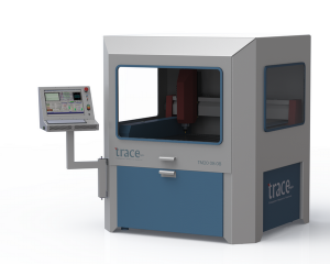

Станки серии ТМ20 представляют собой 3-х координатные фрезерные станки портального типа, разработаны для высокоточной и производительной обработки таких перспективных материалов, как алюминий и композиты. Занимая весьма малую площадь, этот компактный станок располагает большой рабочей зоной. Несмотря на большое рабочее поле, станки обеспечивают неизменно высокое качество обработки. Основой для получения качественных изделий являются прецизионный высокоскоростной шпиндель, жесткая портальная конструкция, усиленная ось Z, стальная конструкция станины обеспечивает высокую жесткость, передачи осуществляются посредством линейных направляющих и ШВП.
Понятная в обучении, и удобная в эксплуатации система ЧПУ гарантирует высокую эффективность работы оператора. Система станка, построенная на базе коммутирующей платы, силовых драйверов и лицензионного программного обеспечения Mach3, совместима со всеми популярными CAD/CAMпрограммами, такими как MasterCam, SolidCam, Pro/Eили ArtCam.  Интуитивное программное обеспечение Mach3 (поставляется в английской и русской версии) обеспечивает удобство и функциональность для быстрой настройки, программирования ЧПУ. Благодаря тому, что система работает под управлением операционной системы Windows, она способна обеспечить дружественный интерфейс между оператором и станком.
Станки этой серии оснащены защитной кабиной с большой фронтальной и задней дверьми, предоставляющими свободный доступ ко всей рабочей зоне станка, облегчающими установку и снятие детали, а также позволяющими обработку деталей, превышающих размеры рабочего поля станка. Благодаря трем смотровым окнам, расположенным спереди и по бокам защитной кабины, оператор имеет возможность отслеживать и контролировать весь процесс обработки детали, кабина защищает оператора от попадания металлической стружки и шума, издаваемого станком. Кабина оснащена выдвижным контейнером для сбора стружки, что позволяет делать уборку станка более эффективной и быстрой, длительная уборка станка осталась в прошлом. При обработке пылящих материалов, таких как графит, станок может быть укомплектован высокоэффективной системой удаления пыли.
