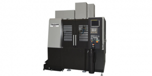

Компания не стоит на месте и постоянно улучшает свою продукцию, как совершенствуя имеющиеся модели своих станков, так и разрабатывая новые. Последняя новинка - вертикально-фрезерный обрабатывающий центр на направляющих скольжения TSUGAMI VA4
ТЕХНИЧЕСКИЕ ХАРАКТЕРИСТИКИ:
Шпиндель
Внутренний диаметр конуса шпинделя
7 / 24
Скорость вращения шпинделя
100 - 10 000 об/мин
Мощность двигателя
18,5 / 15 / 11 кВт
Стол
Размер стола
850 х 510 мм
Высота стола
850 мм
Размер Т-образного паза
18Н8 х 5Р = 115 мм
Расстояние между шпинделем и столом
100 - 560 мм
Макс. нагрузка на стол
800 кг
Перемещения и скорости
Перемещение по оси X
720 мм
Перемещение по оси Y
510 мм
Перемещение по оси Z
460 мм
Скорость ускоренного хода
X, Y: 40 м/мин, Z: 30 м/мин
Скорость рабочей подачи
1 - 10 000 мм/мин
Точность позиционирования
+/- 0,002 мм
Повторяемость
+/- 0,001 мм
Автоматическая смена инструмента
Хвостовик инструмента
JIS B 6339 40Т
Штревель
MAS P40T-1
Метод смены инструмента
Двухвахватная рука
Выбор инструмента
Случайный
Емкость инструментального магазина
20 позиций
Максимальный диаметр и длина инструмента
110 х 300 мм
Макс. вес инструмента
8,0 кг
Блок охлаждения
Объем бака СОЖ
240 л
Двигатель
0,4 кВт
Данные станка
Габариты (Ширина х Длина х Высота)
2 403 х 3 163 х 2 609 мм
Вес станка
5 500 кг
Потребляемая мощность
32 кВА
Напряжение
380В +/-10%, 50 Гц, 3 фазы
Контрольный блок
Устройство ЧПУ
FANUC 0i-MF
Название осей
X, Y, Z
Мин. заданное перемещение
0,001 мм
Датчик положения
Абсолютный датчик
Функция подачи
Переключатель быстрой подачи
F0, 25, 50, 100%
Подача в минутах
мм/мин
Коррекция скорости подачи
0 - 200%
Программирование
Опционный пропуск кадра
1
Координатная система обработки детали
G54 - G59
Постоянный цикл сверления
Стандарт
Дополнительная функция / функция шпинделя
Вспомогательная функция
М3
Функция шпинделя
S5
Функция инструмента / функция коррекции на инструмента
Функция инструмента
Т2
Пары коррекции на инструмент
400
Коррекция на длину инструмента
Стандарт
Коррекция на радиус вершины резца и инструмента
Стандарт
Выпуск
Размер ЗУ для хранения УП обработки деталей
512 кб
Регистрируемые программы
400
Настройка / дисплей
Многоязычный дисплей
Стандарт
Функция самодиагностики
Стандарт
Дисплей аварийной информации
Стандарт
История аварийной информации
Стандарт
Интерфейс ввода / вывода
Карта памяти, RS232C, USB
Стандарт
Другое
Дисплей
10,4 дюйма, цветной ЖК-дисплей
КОМПЛЕКТАЦИЯ:
Стандартная
Дополнительная
- ЧПУ Fanuc 0i-MD, монитор 10.4” цветной LCD
- Освещение рабочей зоны
- Система подвода СОЖ
- Кабинетная защита
- Обдув патрона сжатым воздухом
- Автоматическая централизованная система смазки направляющих и ШВП
- Блокировка двери станка от открытия во время работы
- Установочные опоры
- Трансформатор
- Документация: инструкции по установке и эксплуатации, каталог запасных частей, электросхем
- Монтаж и настройка поворотного стола
- Подготовка интерфейса для подключения 4-ой оси
- Уловитель масляного тумана
- Маслоотделитель
- Размещение подачи СОЖ на станине
- Сигнальный индикатор трёхцветный
- Устройство обнаружения поломки инструмента с переключателем сенсорного типа
- Размер ЗУ для хранения УП обработки деталей 2мб
