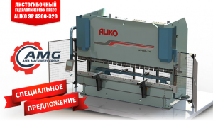

Спецпредложение на ALIKO SP4200-320
ПРОДАНО!
СПЕЦПРЕДЛОЖЕНИЕ!
ЛИСТОГИБОЧНЫЙ ГИДРАВЛИЧЕСКИЙ ПРЕСС ALIKO SP4200-320, НАПОЛЬНОГО ИСПОЛНЕНИЯ, В КОМПЛЕКТЕ С ИНСТРУМЕНТОМ - В НАЛИЧИИ НА СКЛАДЕ, КОРОТКИЙ СРОК ПОСТАВКИ!
Подробности: +7 (499) 550-02-52 / info@coamg.ru
Подробнее о компании ALIKO: companyamg.ru
Официальный сайт: aliko.fi
ХАРАКТЕРИСТИКИ
aliko
ALIKO SP4200-320:
− максимальная рабочая длина 4200 мм
− максимальное усилие гиба 3200 кН (320 тонн)
− максимально допустимая нагрузка на стол 4000 кН/м
− расстояние между стойками 3150 мм
− ход пресса – 250 мм
− глубина зева – 500 мм
− высота зева – 500 мм
− защита от перегрузки
