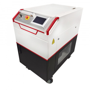

Очистка металла от коррозии и других загрязнений необходима для проведения дальнейших работ с деталями и материалом. Наиболее известным способом очистки металлов является пескоструйная обработка. Но все большую популярность обретает лазерная очистка металла. Как правило такие аппараты состоят из корпуса внутри которого расположен волоконный источник лазерного излучения, плата управления, блок питания аппарата, а также водяное охлаждение — снаружи блока устанавливают кнопки управления, а также пульт управления режимами работы лазерной установки. Важной составляющей устройства является пистолет который оператор использует для чистки поверхности. Они бывают разной конструкции в зависимости от типа задач. В данной статье мы подробно разберем виды лазерной очистки и подробно рассмотрим ее технологию.
