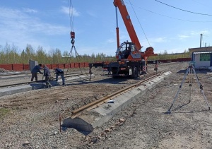

Наша компания успешно выполнила проект полного цикла по строительству и высокоточному монтажу подкранового пути на балках БРП. Все работы, общей протяженностью 187,5 метров, были проведены в соответствии с проектными требованиями и обеспечили создание надежного фундамента для безопасной эксплуатации грузоподъемной техники.
Проект был реализован в строгой технологической последовательности:
1.       Точное проектирование на местности: Проведена детальная планово-высотная съемка с последующей точной разметкой участка для монтажа.
2.       Подготовка основания: Выполнены планировочные работы, включающие вырезку и отсыпку грунта, а также балластировка участка для обеспечения стабильности основания под балки.
3.       Монтаж несущей конструкции: Осуществлена укладка и установка подкрановых балок БРП.
4.       Настройка геометрии пути: Проведены ответственные работы по выправке, подбивке и стабилизации пути с финальной постановкой на проектные отметки.
5.       Усиление и безопасность: Изготовлены и смонтированы стяжки-распорки для обеспечения жесткости конструкции, система заземления и перемычки в стыках рельсов для электробезопасности, а также установлены тупиковые упоры.
6.       Контроль качества: По завершению выполнена итоговая геодезическая проверка планово-высотного положения путей, подтвердившая соответствие всех параметров.
Особое внимание было уделено инженерным решениям для долговечности:
Для максимального увеличения срока службы и защиты силового кабеля питания крана от внешних воздействий, нами был изготовлен и установлен защитный деревянный лоток на всей протяженности подкранового пути.
Техническая основа проекта:
В качестве несущего основания пути применены балки БРП-62.8.3 — специально разработанные для устройства фундаментов под рельсовые пути козловых, башенных и портальных кранов. Их использование гарантирует необходимую прочность, устойчивость и долговечность всей конструкции.
Выполненный комплекс работ демонстрирует наш экспертный подход к созданию сложной инфраструктуры: от тщательной подготовки основания до ввода в эксплуатацию с соблюдением всех норм безопасности и точности.
