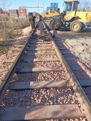

Наша компания успешно завершила проект по восстановлению железнодорожных путей необщего пользования. Работы общей протяженностью 125 метров были направлены на обновление верхнего строения пути для обеспечения его долговечности, надежности и соответствия всем требованиям безопасной эксплуатации.
В рамках проекта был выполнен комплекс технологических операций:
1.  Сплошная замена основания: Произведена сплошная смена деревянных шпал, что обеспечило новую прочную основу для рельсовой колеи.
2.  Обновление балластного слоя: Полностью заменена щебеночная балластная призма, восстановлены ее дренирующие и амортизирующие функции.
3.  Точная настройка геометрии: Проведены работы по выправке, подбивке и стабилизации пути с финальной постановкой на проектные отметки в профиле.
4.  Восстановление крепежных узлов: Восполнены недостающие и заменены негодные элементы скреплений (костыли, стыковые болты), гарантирующие целостность рельсового полотна.

Выполненные работы кардинально улучшили эксплуатационные характеристики объекта, что гарантирует безопасное и бесперебойное движение подвижного состава на долгий срок.
