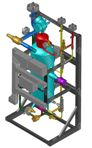

Компанией КУЛТЕК разработан новый высокопроизводительный воздухоотделитель серии AP2 для удаления неконденсирующихся газов, таких как азот, водород, метан и пр. из холодильных систем.
Аппарат, в первую очередь, предназначен для холодильных систем большой производительности и/или емкости по хладагенту, холодильных систем на углеводородных газах, складов хранения аммиака.
Преимущества использования воздухоотделителя COOLTECH AP2:
• возможность применения во взрывопожароопасных средах (взрывозащищенное исполнение Ex)
• производительность по воздуху выше прямых аналогов более чем в 2 раза и более чем 20 раз выше воздухоотделителей автономного типа известных производителей
• использование с любыми распространенными хладагентами, в том числе аммиаком и углеводородами (пропаном, пропиленом, бутаном)
• значительное сокращение потребления электроэнергии холодильной установкой
• обеспечение максимальной холодопроизводительности холодильной системы
• обеспечение безаварийной работы установки в летний период
• уменьшение потерь хладагента до 98% по сравнению с ручным удалением газов
• универсальность для холодильной установки любого размера
• использует то же хладагент, что и существующая холодильная установка
• минимальные затраты на подключение
• практически не потребляет электроэнергию
• укомплектован всей необходимой запорно-регулирующей арматурой и устройствами КИП
• полностью автоматизированная работа (оборудован контроллером управления с LCD дисплеем)
• степень пылевлагозащиты не ниже IP54
