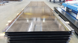

Очередной заказ, в этот раз на выпуск металлических полов для линии безопалубочного формования, выполнен компанией в срок и успешно отгружен заказчику.
Казалось бы, все просто: лист металла с приваренными по краям во всю длину пластинами. Но в этой простоте формующая поверхность линии безопалубочного формования (ЛБФ) пустотных плит, где пластины – рельсы, по которым движется машина, подающая бетонную смесь во всю ее длину. Такие полы имеют подогрев для более быстрого созревания бетона, после чего происходит съем натяжения с арматуры и последующая резка общего изделия на плиты нужного размера. Когда технологические полы или дорожки вырабатывают свой ресурс, т.е. металл теряет свои физические свойства и геометрию, их меняют.
«М-Конструктор» получил подобный запрос, после чего изготовил и отгрузил заказчику дорожки длиной 6002 мм и шириной 1320 мм каждая. Общая длина порядка 50 м. Сталь с высокой износостойкостью и практически идеальной плоскостностью 1,5 мм на 3 метра. По прибытии к месту установки вся эта партия будет собрана в единое целое, став частью действующей ЛБФ завода ЖБИ в городе Пскове.
