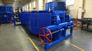

Два формовочных места, вертикальное формование, площадки, места под установку вибраторов... На первый взгляд, этот проект идентичен тем, что завод выпускал ранее, однако даже при внешнем рассмотрении можно найти одно существенное отличие. Но сначала заглянем внутрь конструкции.
Габаритные размеры формы 6831х4566х1510 мм (ДхШхВ). Центральная, неподвижная часть с формой контура ступеней. Нижнюю сторону лестничного марша формуют продольные (откатные) борта, торцевые элементы – боковые борта. Рама механизма распалубки, основным элементом которого является винт с подвижной опорой, крепится на поддон и является направляющей для передвижения продольных бортов. Механическую распалубку, по желанию заказчика, можно усовершенствовать, оснастив форму мотор-редукторами или гидравлическими цилиндрами. Фиксацию опалубочного положения бортов обеспечивают замки и стяжки. Форма оснащена тепловым регистром, установленном и в бортах продольных, и в поддоне. Теплоноситель – вода.
Теперь и о внешности. В отличие от произведенных ранее лестничных маршей подобного типа здесь впервые установлены сэндвич-панели, которые укрывают тепловой регистр. Такое решение исключает рассеивание тепла и обеспечивает более длительное его сохранение.
