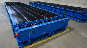

Металлоформы для свай – продукт, давно и уверенно освоенный заводом «М-Конструктор». Однако последний реализованный проект включал в себя решение, которое только набирает популярность и применено впервые при производстве такого типа оборудования. Подробности далее, сначала о главных характеристиках.
Изготовлены три пятиместные формы для трапециевидных свай. Две – для свай марки С90.40 с длиной изделия 9350 мм, одна – двухсекционная общей длиной более 19 м с возможностью формования сразу четырех типоразмеров С70.40, С80.40, С90.40, С100.40. В маркировке заложена не только длина, но и сечение. Везде оно одинаковое и составляет 400х400 мм.
Конструкция форм представляет собой жесткий поддон с установленными на него подвижными бортами. Стенки опалубки каждого формовочного места имеют технологический уклон для более легкого извлечения сваи. Формование наконечников обеспечивают оголовки с их фиксацией кондуктором.
Двухсекционная форма собирается и стыкуется непосредственно на производстве ЖБИ. Длина изделия варьируется перемещением оголовков в места крепления кондуктора к бортам формы. Помимо вышеуказанных маркировок возможно производство свай по длине всего ручья до 18 м.
Формы оснащены тепловым регистром, что объясняет новшество, о котором говорилось выше. Для более долгого сохранения необходимой температуры, конструкция предусматривает возможность крепления сэндвич-панелей, укрывающих тепловую магистраль. Их монтаж заказчик выполнит самостоятельно.
