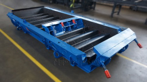

Получать в одной форме сразу несколько габаритов изделий – вот, что объединяет эти горизонтальные лестничные марши. Расскажем о возможностях каждого, и начнем от простого к более сложному.
Форма для изготовления ЛМ 30.12.15 имеет в основе поддон и четыре откидных борта, фиксирующихся замками, а продольные дополнительно скрепляются стяжкой. Снабжена отсекателями длины и ширины, причем первый из них – магнитный.
В техническом задании прописаны следующие размеры готовых изделий: 3030х1200х250 мм (ДхШхВ) без делителей, 3030х1050х250 мм с делителем ширины, 2695х1200х250 мм с делителем длины, 2695х1050х250 мм с установкой двух делителей. В качестве дополнительных размеров, передвигая делитель длины на следующую ступень, можно получать изделия с шагом 335 мм. Т.е. 3030-335=2695 мм, 2695-335=2360 мм и т.д.
Также поддон и четыре откидных борта. Это уже форма для ЛМ 34.13.16 с возможностью регулировки длины и ширины, как и в металлоформе выше. Главное отличие – возможность одновременно менять эти параметры, благодаря конструктиву отсекателей.
Магнитный отсекатель длины состоит из основной части размером 1050 и двух съемных секций (справа и слева) по 150 мм. Количество ступеней (длину) можно варьировать с шагом 335 мм по аналогии с формой выше. Делитель ширины также равен 150 мм, способен менять положение с шагом в 50 мм и шириной готовых изделий от 1050 до 1200 мм. Устанавливается как с правой, так и с левой стороны формы. Без отсекателей габариты готового изделия 3377х1350х285 мм (ДхШхВ).
