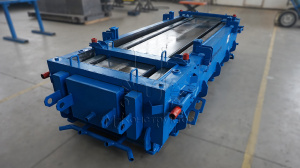

Ранее, публикации об оборудовании для производства вентиляционных блоков, произведённых заводом «М-Конструктор», были посвящены металлоформам-половинкам. Готовые бетонные изделия, отлитые в них, при соединении образуют объемную панель с каналами. Это тот самый межэтажный элемент системы естественной вентиляции в многоквартирных домах. Сегодня речь пойдет о металлоформах для изготовления объемных вентблоков.
 В основании формы – поддон, на который установлены откидывающиеся продольные борта и торцевые борта, оснащенные крышками для фиксации пуансонов – большого и малых, в опалубочном положении. Распалубка осуществляется после снятия пуансонов с помощью специального оборудования. По продольным бортам и в большом пуансоне расположен тепловой регистр для равномерного обогрева и оптимального набора изделием опалубочной прочности. Присоединение к магистралям осуществляется при помощи быстроразъемных соединений (БРС).
 У торцевого борта со стороны входа пунсонов расположен съемный отсекатель с вкладышами и крышкой для переналадки формы на изготовление вентблоков разной длины. С противоположной стороны установлен формообразователь отпечатков окошек в вентиляционном канале. Вдоль продольных бортов размещены площадки для штабелирования форм.
 Такая конструкция позволяет производить объемные вентблоки в трех размерах по длине: 3280, 2980 и 2780 мм. Ширина и высота железобетонных изделий – 930х500 мм.
