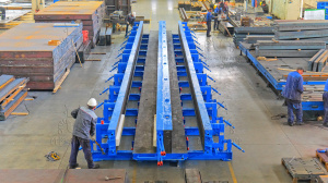

Успешно завершен еще один проект великолукского завода «М-Конструктор», в этот раз - по изготовлению металлоформ колонн с изменением сечения с 600х600 мм на 600х400 мм.
Термин «колонна» многогранен и имеет более десяти трактований, в том числе итальянскую фамилию, игравшую в истории Рима большую роль. Применительно к нашему профилю, важную роль при строительстве каркасов зданий промышленного, административного, жилого и бытового назначения играют вертикально стоящие конструкции, поперечное сечение которых значительно уступает длине, или железобетонные колонны. Оборудование для производства таких 20-ти метровых великанов изготовлено заводом «М-Конструктор».
Форма двухместная, длина превышает размер изделия и составляет 20 м. По всей длине граней, в их основании, расположены фаскообразователи во избежание сколов на ребрах готовых ЖБИ. Под формующей поверхностью находится тепловой регистр с водяным обогревом. Комфортную распалубку обеспечивают откатные борта, которые двигаются по направляющим и оснащены механизмом синхронизации. На торцах отсекатели с магнитными держателями. Закрытие бортов в опалубочном положении реализовано при помощи замков и талрепов.
В комплект поставки входят вкладыш, устанавливаемый по всей длине формовки, и пустотообразователи из полиэтилена высокой плотности. Первый позволяет менять сечение колонн с 600х600 мм на 600х400 мм, вторые – устанавливаются во всю длину ручья и служат для формовки ниш на боковых гранях колонны. В обоих случаях крепление к форме осуществляется магнитами.
В транспортном габарите форма разбирается по длине на 2 равные части, включая направляющие. Оборудование доставлено на завод-изготовитель ЖБИ в Новосибирске, и формы уже работают.
