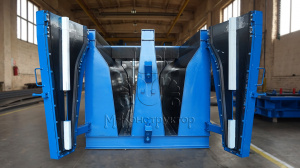

Каждый проект по изготовлению металлоформ дорожных ограждений «Нью Джерси» - это всегда новые конструктивные решения, которые успешно реализовывают на великолукском заводе «М-Конструктор».
В предыдущих публикациях мы обращали внимание на один практически неизменный факт: каждый следующий проект по изготовлению металлоформ «Нью-Джерси» привносит новые конструктивные решения. Не стал исключением и текущий заказ.
Двухместная «Джерси» рассчитана на выпуск односторонних дорожных барьеров длиной 3500 мм и шириной 540 мм, а вот высота, благодаря надставкам, крепящимся к дверям и продольным бортам, может быть изменена с 1270 мм на 1150 мм, т.е. высота съемных элементов составляет 120 мм.
Кроме того, привычная металлическая фаска на стыке формующей поверхности и двери заменена на резиновую с одновременным выполнением функции уплотнителя, исключающего протечки бетонного молочка. Пустотообразователи на дверях из полиэтилена высокой прочности.
Для придания конструкции дополнительной прочности по всей длине формы расположены ребра жесткости. Продольные борта соединены съемными пустотообразователями, формующими дренажное отверстие.
