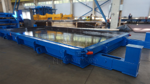

Если пристально и долго разглядывать эти фотографии, то в какой-то момент покажется, что на спине, вытянув ноги, лежит сказочный или мультипликационный персонаж. А вот какой, зависит от ракурса. Но как ни крути, именно "конечности", а, точнее, упоры на торцах являются одной из главных конструктивных особенностей металлоформ для производства стеновых панелей.
Итак, в основании поддон, на который установлены на шарнирах борта, откидывающие при распалубке. Формующая поверхность имеет размеры 5560х2700 мм (ДхШ) при толщине панели 160 мм. Вес конструкции немногим более 5 тонн. Теперь можно переходить к деталям.
В комплекте к формам идут дополнительные съемные торцевые (2700 мм) и продольные борта (5560 мм) с шириной 120 мм и высотой 160 мм, что дает возможность менять размеры готового изделия. Установка и съем бортов осуществляется при помощи скрытых в них петель. Снизу на поддоне установлены площадки под вибростол. И, пожалуй, главная конструктивная особенность – опоры, расположенные с торцов и предназначенные для штабелирования форм друг на друга.
