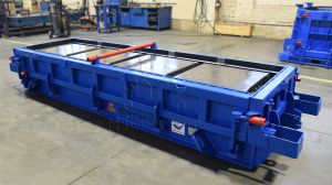

Для производства именно таких ЖБИ в декабре 2023 г. завод «М-Конструктор» изготовил предварительно напрягаемые металлоформы.
Сразу уточним, говоря о применении: речь идет о промышленных одноэтажных объектах или хозяйственных постройках при возведении плоской кровли. В жилых и общественных зданиях такие плиты не применяются.
Ребристая плита представляет собой железобетонное горизонтальное плоскостное изделие, предназначенное для восприятия эксплуатационных нагрузок и передачи их на несущие элементы – ригели. Помимо этого плиты покрытия выполняют роль изоляции находящихся под ними помещений от внешних воздействий.
Металлоформа для производства ребристых плит – это поддон, на который установлены откидывающиеся борта и обечайка П-образной формы с пустотообразователями, расположенными поперек по всей длине её видимой части: именно в них формуются ребра жесткости.
На торцевых бортах расположены отверстия под запуск арматуры и силовые упоры для её натяжения гидродомкратом. Безопасность персонала при натяжении обеспечивает защитный кожух над упорами.
Размеры такого преднапряженного изделия, способного выдерживать огромные вертикальные нагрузки, 3550х985х400 мм (ДхШхВ).
