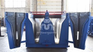

Очередной проект, реализация которого шла в несколько этапов, при подробном описании вряд ли бы уместился в рамках одной публикации, но именно он включал в себя все то многообразие металлоформ, позволяющее выстраивать вышеупомянутые цепочки в полном объеме: односторонние одно- и двухместные, такие же концевые, одно- и двухсторонние переходные по сечению и по высоте.
На фото выше одноместная форма для начального или завершающего блока в габаритах изделия 4000х914х474 мм (ДхШхВ). За ними односторонние переходные с изменяемой высотой. По всей длине форм расположены ребра жесткости, сверху установлены два держателя монтажных петель для извлечения изделия из формы.
Из-за резкого изменения высоты формующей поверхности у формы всего одна дверь, чего вполне достаточно для распалубки. Тем не менее, это исключение: в остальных формах они установлены с двух сторон. И в переходных, и в одноместной форме для двустороннего переходного блока (фото ниже) с изменяемым сечением в габаритах 2035х964(614)х930 мм (ДхШхВ), которая выглядит более миниатюрно, но в то же время массивно.
По периметру дверей уплотнитель из резины, что обеспечивает плотность прижатия к поддону и герметичность при заливке бетонной смеси. Пустотообразователи под установку замков выполнены из полиэтилена высокой плотности (адгезия с бетоном минимальна). Формующая поверхность с идеальной геометрией выполнена из единого листа стали
Двухместные одно- и двухсторонние формы выполнены в том же конструктиве. Сверху хорошо видны балки, расположенные между держателями монтажных петель, которые служат для установки сменных пустотооброзователей дренажного отверстия. Напомним, формование блоков происходит вверх основанием.
И все же, несмотря на такое многообразие (в проекте более десяти наименований для производства барьеров с разной геометрией и габаритами), все металлоформы объединяет одно общее решение – съемные надставки высотой 120 мм, расположенные сверху по периметру. Они служат для изменения размера по высоте формуемого изделия.
