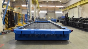

Плиты аэродромные гладкие, которые производят из металлоформ великолукского завода «М-Конструктор», отличаются особой прочностью, долговечностью и устойчивостью к сложным климатическим условиям. В дальнейшем, это позволяет обеспечить безопасность эксплуатации аэродромов, автомобильных дорог, подъездных путей, промышленных и складских комплексов, а также строительных площадок и взлетно-посадочных полос, построенных с применением данных плит.
ПАГ (плита аэродромная гладкая) – это плоский прямоугольный железобетонный монолит с рифленой поверхностью. В нашем случае ПАГ 14, что говорит о толщине изделия, которая составляет 140 мм при длине 6000 мм и ширине 2000 мм, выдерживающее нагрузки до 45 тонн. Такая способность доступна только преднапряженным ЖБИ – характеристике, закладывающейся на этапе формования, т.е. предусмотрено конструктивом опалубки.
Матричный тип металлоформ ПАГ имеют свою отличительную особенность: в них при распалубке открываются только торцевые борта и петлеобразователи, расположенные вдоль продольных бортов. Отверстия для запуска арматуры и защитные кожухи в случае отстрела арматуры при натяжении также находятся на торцах. Силовая рама снизу усилена ребрами жесткости во избежание перекоса и деформации формы при натяжении или перемещении. Продольные формующие борта имеют уклон для легкой распалубки. Ромбовидная формующая поверхность выполнена из нескольких листов, но образует единый рисунок: в местах соединения листы образуют целый ромб, расположенный под углом 90 градусов к продольным бортам.
Форма выполнена по ГОСТу, чтобы и железобетонные плиты были в дальнейшем сформованы тоже по стандартам. При их соблюдении вес готового изделия будет равен 4200 кг.
