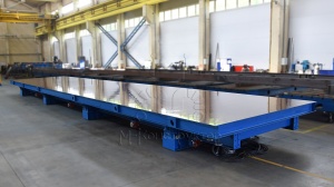

Завод «М-Конструктор» изготовил и поставил заказчику поворотные вибростолы в двух габаритах: три стола размером 16,5×3,5 м и один — 16,5×4,5 м. Это самые длинные поворотные столы, производившиеся на предприятии за всю его историю (в ширине 4 750х10 000 мм ранее были поставлены на фабрику Брусника в Новосибирске).
В стандартной практике длина стола, как правило, ограничивается размерами цельного листа стали — 12 м. В данном проекте формующая поверхность составлена из двух листов — 12 плюс 3,5 и 4,5 м. Толщина стали — 10 мм, что обеспечивает необходимую прочность при нагрузке до 1000 кг/м². Отклонение по плоскостности также выдержано в рамках самых жестких требований и не выходит за пределы 1,5 мм на 3 метра.
Для равномерного прогрева рабочей поверхности столы оснащены тепловыми водяными регистрами — оребрёнными трубами, укрытыми сэндвич-панелями для минимизации теплопотерь. Система вибрации построена на базе 14 электромеханических вибраторов OLI, по 7 с каждой стороны, что гарантирует равномерное уплотнение бетонной смеси.
Конструкция столов усилена жёсткой силовой рамой с крестовиной, предотвращающей скручивание при эксплуатации. Подъём столешницы обеспечивают четыре гидроцилиндра, установленные на опорной раме. Демпферные резинки снижают вибрационную нагрузку на фундамент.
Безопасность в работе обеспечивается системой ограничительных цепей и концевыми выключателями, предотвращающими возможный переворот стола при снятии готовых ЖБИ. Управление всеми четырьмя столами осуществляется централизовано с пульта. В комплектацию также входят две гидростанции.
Поставка поворотных столов в таких габаритах открывает для заказчика возможность выпуска крупноформатных железобетонных изделий в больших объёмах. Проект подтверждает технические компетенции завода «М-Конструктор» в разработке и производстве металлоформ и оборудования нестандартных размеров и высокой сложности.
И еще раз особенности конструкции:
  • Формующая поверхность: сталь 10 мм, собрана из двух листов (12 м + 3.5 и 4,5 м)
  • Нагрузочная способность: до 1000 кг/м²
  • Вибрационная система: 14 вибраторов OLI (по 7 с каждой стороны)
  • Прогрев: водяные оребрённые регистры под сэндвич-панелями
  • Жёсткость: силовая рама с крестовиной против скручивания
  • Подъём: 4 гидроцилиндра, демпферные элементы снижают нагрузку на фундамент
  • Управление: централизованный пульт
  • Безопасность: ограничительные цепи, концевые выключатели
  • Комплектация: 2 гидростанции
