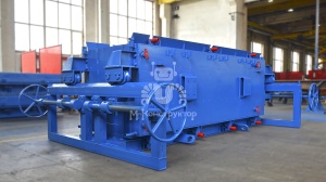

Очередной проект завода – это лестничный марш на два посадочных места в вертикальном исполнении. В таком конструктиве занимает минимум площади и особенно актуально для небольших цехов и площадок. Готовые изделия имеют габариты 3400х1150 мм (ДхШ).
Состоит из центрального формирующего модуля (двусторонняя ступенчатая поверхность) и двух подвижных продольных формообразующих бортов. Все элементы смонтированы на жёсткую силовую раму, включая механический механизм распалубки. При распалубке важно соблюдать синхронность вращения колес во избежание перекоса.
Перед началом эксплуатации необходима обязательная выверка рабочей поверхности, на которую устанавливается силовая рама. При наличии отклонений по плоскостности корректировка положений осуществляется с помощью регулировочных подкладок. Несоблюдение этого условия может привести к нарушению работы раскатного механизма или его полному заклиниванию.
Для ускорения затвердевания бетонной смеси комплектуется паровой рубашкой. Также предусмотрены монтажные площадки под виброоборудование. Формирование технологических отверстий осуществляется с помощью съемных закладных элементов. Жесткость конструкции в процессе заливки обеспечивает комплект стяжек.
