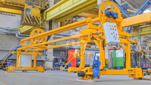

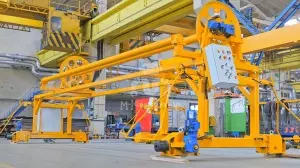

Новая установка завода «М-Конструктор» предназначена для равномерного накрывания свежезаформованных ЖБИ ПВХ-полотном. Это позволяет поддерживать необходимую влажность и температуру в период начального твердения, предотвращая пересыхание, и сокращает затраты тепловой энергии, направленной на ускорение набора прочности изделием. Полотно укладывается не на само ЖБИ, а на предварительно установленные дуги, чтобы полотно его не касалось, и был осуществлен воздушный зазор.
Конструктивно размотчик представляет собой опорную раму, установленную на рельсы для перемещения вдоль формующей линии, на которой расположен укладочный барабан с полотном. Вращение барабана и последующее движение полотна осуществляется запуском мотор-редуктора с радиопульта или шкафа управления в зависимости от предпочтений оператора. Перед этим один край полотна должен быть зафиксирован на линии. Контроль безопасности во время перемещения всей установки – сброс скорости и полная остановка, обеспечивают датчики ограничения (концевые выключатели). Размер укрывного полотна как и самого размотчика может быть разный.
