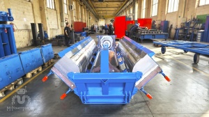

Металлоформа, разработанная заводом «М-Конструктор», позволяет выпускать изделия двух типов: ТСС – оголовок (верхняя часть) выполнен с внутренней цилиндрической полостью под установку железобетонной стойки контактной сети, и ТСА — сплошное основание с анкерным креплением консольных стоек.
Для формования отверстия (тип ТСС) применяется съёмный пустотообразователь диаметром 530 мм, стенки которого имеют технологический уклон для легкой распалубки. При переходе на производство фундаментов типа ТСА пустотообразователь снимается и используется специальная вставка с отверстиями под установку закладных элементов. И в том, и в другом случае сечение верхней части не меняется и составляет 670х670 мм.
Конструктив формы позволяет менять длину заглубляемой части. Для этого предусмотрен съёмный делитель с шагом переустановки 500 мм. Готовые фундаменты имеют три длины заострения: 4000, 4500 и 5000 мм. Точную фиксацию делителя обеспечивает кондуктор.
Формирование лучевого стержня осуществляется с использованием полукруглых рабочих поверхностей, закрепленных в основании и на откидных длинных бортах. Торцевые борта также выполнены откидными, что способствует процессу распалубки. Борта установлены на силовую раму. При заливке бетонной смеси жесткость всей опалубки придают стяжки.
Металлоформы «М-Конструктора» рассчитаны на многократные циклы эксплуатации, имеют идеальную геометрию и удобны в работе. Это надежное решение для серийного производства трехлучевых основ без потери качества.
