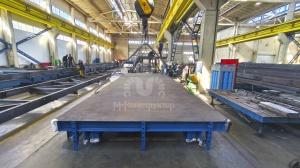

Простая технология, удобство в работе и надёжный результат — всё это объединяет универсальный формовочный стенд производства «М-Конструктор». Такое оборудование применяется при выпуске железобетонных изделий без предварительно напряжённой арматуры: свай, стеновых панелей, лестничных площадок и других ЖБИ.
Формование в комплексе с магнитной опалубкой, производство которой также налажено на «М-Конструкторе», позволяет выполнять быструю переналадку под разные типоразмеры изделий без сложных монтажных операций. Это делает оборудование гибким инструментом для предприятий, выпускающих широкий ассортимент ЖБИ.
Каждый формовочный стенд имеет рабочие габариты 3,75×10 м, а при стыковке — 3,75×20 м. Общая рабочая площадь стенда - 75 кв. м. Отклонение от прямолинейности формующей поверхности не более 2 мм на 3000 мм.
Продольные и торцевые борта являются формующими элементами стенда и имеют регулировку высоты в диапазоне от 100 до 500 мм, что позволяет формовать изделия различной толщины без дополнительной оснастки. Регулировка выполняется с помощью ходовых винтов и фиксируется контргайками. Такая система обеспечивает точность установки и удобство обслуживания.
Конструкция рассчитана на установку восьми навесных вибраторов MLE (в комплект не входят), обеспечивающих равномерное уплотнение бетонной смеси по всей поверхности изделия. Основание стенда опирается на виброопоры с резиновыми вставками изолируют пол от вибрации и снижают уровень шума при работе оборудования.
Стенды можно объединять в линии, получая формовочный комплекс нужной длины и конфигурации.
В производственный процесс легко интегрируются системы подачи и раздачи бетона, устройства для погрузки и разгрузки, а также другое оборудование для механизации участка.
Стенд для завода ЖБИ как база в конструкторе лего: играючи меняешь высоту бортов, магнитную опалубку и готово новое изделие. При отправке такого оборудования, чтобы на формующую поверхность не попадали осадки, его укрывают термоусаживаемой пленкой.
