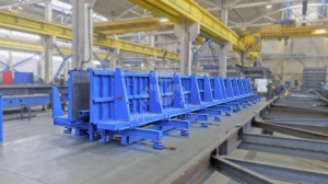

Эта металлоформа — универсальное решение для производства железобетонных колонн любого формата: постоянного или переменного сечения, с консолями (полками) и без них.
Конструкция продумана до мелочей — от логики сборки до эргономики работы — чтобы каждая операция была точной, предсказуемой и удобной.
Длина и сечение
Оборудование рассчитано на выпуск колонн длиной до 18 метров. Опорная рама состоит из двух секций по 9 метров, что не только удобно при транспортировке, но и позволяет выставить разные размеры нижней и верхней частей — например, 900 мм внизу и 600 мм вверху. Длину изделия легко менять установкой отсекателей, которые крепятся при помощи постоянных магнитов, обеспечивая точную геометрию и экономию времени.
Изменяемые ширина и высота
Форма снабжена механическим механизмом распалубки и телескопическими стойками, позволяющими задавать ширину и высоту изделия в диапазоне от 400 до 900 мм. Такой конструктив открывает возможности для формования как квадратных, так и прямоугольных колонн — например, в сечении 600×400 мм или 800×600 мм. Механизм синхронизации исключает перекос продольных бортов при их движении. На телескопическую систему, изменяющую высоту ЖБИ, укладывается настил из ламинированной фанеры — это расходный слой, обеспечивающий идеально ровную поверхность готового изделия.
Формование консолей
И всё же главная особенность формы — секционная конструкция продольных бортов, выполненных из наборных элементов по 1,5 метра. Сделано это для того, чтобы быстро менять конфигурацию и формовать колонны с консолями. Вместо демонтированных секций устанавливаются перфорированные вставка и надставки, в которые затем укладывается опалубочная фанера, и в зависимости от задач могут формоваться консоли с трех сторон: слева, справа или сверху. Габариты боковых консолей – длина 1390 мм, глубина 690 мм, верхней – 1400х1000х380 мм (ДхШхВ). Не нужны консоли? Демонтировали вышеуказанные элементы и поставили борт на место. Каждая секция снабжена роликами для плавного хода и силиконовыми уплотнителями, предотвращающими утечку бетонного молочка.
После установки арматурного каркаса и заливки бетонной смеси форма фиксируется стяжками, которые обеспечивают общую жёсткость и точность опалубочной геометрии.
Металлоформа для колонн — это многофункциональный инструмент для гибкого производства. Один комплект заменяет несколько типоразмеров, адаптируется под проект и позволяет выпускать колонны различной длины, сечения и конструкции.
