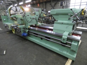

Станок специальный токарно-накатной модели РТ917-3 предназначен для обработки подступичной части оси вагонной колесной пары РУ1,РУ1Ш, РУ2Ш  ГОСТ 22780-93 (ГОСТ Р 50334-92).
·       обработка двух подступичных частей вагонной оси осуществляется в центрах;
·       накатка производится двумя роликами с переустановом детали - упрочняющим и сглаживающим, что обеспечивает высокое качество обрабатываемых поверхностей;
·       накатное устройство с приводом роликов от 2-х параллельно соединенных гидроцилиндров одностороннего действия;
·       гидростанция проста и компактна, смонтирована на станине, не требует дополнительного фундамента;
Станок после снятия накатного устройства можно использовать в эксплуатации как серийный токарно-винторезный станок.
На станке можно производить наружное точение, рас­тачивание, сверление, обработку конусов, нарезание резьб: метрической, модульной, дюймовой, питчевой.
Техническая характеристика и жесткость станка позволяют полностью использовать возможности быстрорежущего и твердосп­лавного инструмента при обработке как черных, так и цветных металлов.
Класс точности станка - Н по ГОСТ 8-82.
Вид климатического исполнения УХЛ4 по ГОСТ 15150-69.
