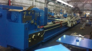

Изготовлен токарно - винторезный станок 1Н65 (1М65) ( 2-х суппортной) РМЦ 16000мм.
Токарно - винторезный станок 1Н65 (1М65)  предназначен для выполнения разнообразных токарных работ, включая точение конусов и нарезание резьб: метрических, дюймовых, модульных, питчевых.
Высокая мощность привода и жесткость станка, широкий диапазон частоты вращения шпинделя и подач позволяют полностью использовать возможности прогрессивных инструментов при обработке различных материалов.
ОСОБЕННОСТИ КОНСТРУКЦИИ:
  • жесткость, виброустойчивость и температурная стабильность конструкции позволяют получать необходимую точность обработки;
  • 2х призменные направляющие станины в сочетании с высокой надежностью других узлов обеспечивают длительный срок эксплуатации станка с сохранением первоначальной точности;
  • частота обратного вращения шпинделя в 1,3 раза выше чем прямое, что сокращает время обработки резьб;
  • точение длинных конусов производится одновременным выполнением продольной подачи суппорта и подачи резцовых салазок при соответствующем их повороте;
  • коробка подач обладает высокой жесткостью кинематической цепи, имеет 2е электромагнитные муфты дистанционного переключения подач без остановки станка;
  • все силовые зубчатые колеса кинематической цепи изготовлены из легированной стали, закалены и отшлифованы;
  • ограждения зоны резания и патрона, электрические и механические блокировки гарантируют безопасную работу на станке.
