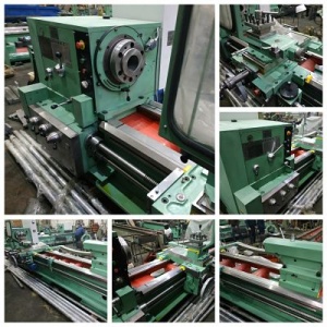

Изготовлен Токарно- винторезный станок мод.16Р40 РМЦ 3000мм с частотным регулированием
Станок предназначен для выполнения разнообразных токарных работ, включая точение конусов и нарезание резьб: метрических, дюймовых, модульных, питчевых.
Высокая мощность привода и жесткость токарного станка, широкий диапазон частоты вращения шпинделя и подач позволяют полностью использовать возможности прогрессивных инструментов при обработке различных материалов.
ОСОБЕННОСТИ КОНСТРУКЦИИ 16Р40:
жесткость, виброустойчивость и температурная стабильность конструкции позволяют получать необходимую точность обработки; 2х призменные направляющие станины в сочетании с высокой надежностью других узлов обеспечивают длительный срок эксплуатации станка с сохранением первоначальной точности;
·  частота обратного вращения шпинделя в 1,3 раза выше чем прямого, что сокращает время обработки резьб;
·  точение длинных конусов производится одновременным выполнением продольной подачи суппорта и подачи резцовых салазок при соответствующем их повороте;
·  коробка подач обладает высокой жесткостью кинематической цепи;
·  все силовые зубчатые колеса кинематической цепи изготовлены из легированной стали, закалены и отшлифованы;
·  ограждения зоны резания и патрона, электрические и механические блокировки гарантируют безопасную работу на станке.
