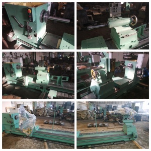

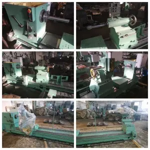

Бандажировочный специальный станок РТ5004
Станок бандажировочный специальный РТ5004 предназначен для бандажировки якорей стеклолентой, а также для продорожки коллекторов электрических машин.
На станке возможно бандажирование якорей электродвигателей диаметром до 800 мм и общей длиной до 3000 мм при установке в центрах передней и задней бабок.
Станок подлежат применению в локомотивных депо и заводах, занимающихся ремонтом электрических машин.
