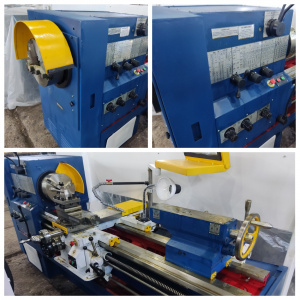

Станки токарно-винторезные универсальные повышенной точности моделей СА564 предназначены для выполнения самых разнообразных токарных работ, в т.ч. по обработке труб, а также для нарезания метрической, дюймовой и питчевой резьб.
Отверстие в шпинделе 90мм., два патрона ф.315мм.,конусная линейка
Станки СА564 предназначены для обработки длинных деталей типа трубы или прутка. При большой длине в центрах используются подвижные или неподвижные люнеты.
