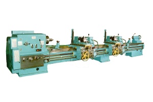

Станок специальный двух-суппортной токарно-накатной модели РТ30102 произведен на базе станка токарно-винторезного с двумя суппортами мод. 1М63Б-3 с гидростанцией, двумя накатными устройствами, технологической оснасткой и гидравлической задней бабкой.
             Станок предназначен для (одновременной обработки с двух сторон) проточки и последующей накатки подступичных  частей оси вагонной колесной пары РУ1, РУ1Ш и осей для вагонеток.
            Обработка двух подступичных частей вагонной оси производится в центрах за одну установку  в полуавтоматическом режиме (с возможностью обработки одновременной двумя суппортами с диаметром накатки до 240мм)
            Накатка производится двумя роликами – упрочняющим и сглаживающим, что обеспечивает высокое качество обрабатываемых поверхностей
            Два накатных устройства расположены на обеих каретках справа от резцедержателя и каждый имеет привод от 2-х параллельно соединенных гидроцилиндров.
Перемещение и управление обоих суппортов осуществляется независимыми приводами от контроллера фирмы ОМРОН.
            Для удобства загрузки оси на станине устанавливаются 2 механические опоры.
            Гидростанция проста и компактна,  смонтирована на станине и не требует дополнительного фундамента.
             В части воздействия климатических факторов внешней среды станок изготавливается в исполнении УХЛ4 по ГОСТ 15150-69.
             Станок должен удовлетворять требованиям безопасности согласно  ГОСТ 7599-82, ГОСТ 27011-86, ОСТ2 Н00-30-87.
