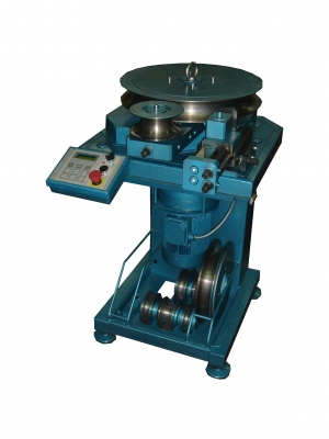

Трубогибочный станок УГС – 6/1, претерпел множество изменений.
Изменен принцип определения угла гиба (угол измеряется с помощью абсолютного энкодера), который формирует значение угла сразу в цифровом коде, что позволяет обрабатывать информацию с помощью микроконтроллера без дополнительных преобразований.
Введение энкодера позволяет с высокой точностью определять текущее положение каретки трубогибочного станка и учитывать координаты в процессе обработки трубы.
Увеличина точность гиба за счет применения более современных технологий.
Предусмотрена возможность дистанционного управления работой трубогибочного станка с использование радиоканала. Управление осуществляется с малогабаритного пульта в виде брелка, что обеспечивает дополнительное удобство при управлении данным трубогибочным станком.
Изменен внешний вид, габариты пульта управления трубогибочным станком.
Улучшена система индикации.
Применение нового программного обеспечения на порядок позволяет повысить технические характеристики изделия, проводить мониторинг состояние данного устройства.
Модернизирована силовая плата управления обеспечивающая более высокую надежность и работу в электросети.
Для удобства хранения оснастки предусмотрен паддон.
Трубогибочный станок предназначен для гибки труб из нержавеющей стали, черных и цветных металлов методом обкатки вокруг колодки в холодном состоянии. Трубогибочные станки УГС-6/1 с ЧПУ прекрасно справляются также с оцинкованными трубами и сортовым прокатом при помощи особого ролика, допускающего максимально автоматизировать технологию обработки. При этом трубогибочное оборудование может быть установлено на произвольный твердый фундамент или покрытие, так как не требует специально оборудованной площадки.
