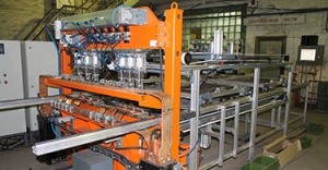

Завершились испытания линии для производства сетки в кондукторе нового типа. Машина WPK-1000 предназначена для изготовления сварных сеток из прутков от 2 до 6 мм в кондукторе с шагом от 15 мм. При этом отличительной особенность является конвейерная система подачи кондукторов на сварку. Возможности сварочного портала и системы транспортировки кареток подачи позволяют производить одновременную сварку двух (!) кондукторов сразу с разными картами сетки. Применение линии связано с мебельным производством аксессуаров (полочек, перегородок, корзин для белья, подставки в шкаф под посуду), а также клеток для птицеводства.
Сам непрерывный процесс происходит следующим образом: подвижная каретка с первой партией кондукторов (2 штуки), в котором уложены прутки подается на сварку при помощи механизма захвата и перемещения каретки. В процессе сварки первого кондуктора оператор производит раскладку прутков на второй каретке в каждый кондуктор. По завершению процесса сварки механизм перемещает ее к устройству выталкивания сетки из кондукторов, после этого захватывает и поднимает каретку с готовой сеткой, перемещая на выгрузку. При этом идет подача второй каретки с кондукторами на сварку.
Таким образом, циркуляция кареток обеспечивает высокую производительность линии и качество готовых сеточных панелей, принимая во внимание, что скорость сварки превосходит 80 рядов в минуту.
