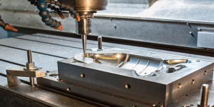

услуги резки с чпу
В обрабатывающей промышленности используются методы резки с ЧПУ и лазерной резки, которые позволяют производить сложные, точные и надежные детали и компоненты, но оба метода работают по-разному. Поэтому очень важно выяснить существенные различия между резкой с ЧПУ и лазерной резкой, и это может помочь выбрать правильную компанию и метод обработки с ЧПУ .
Что Такое Резка С ЧПУ
Фрезерные станки с ЧПУ и лазеры с ЧПУ имеют схожие функции и применения, например, управление станками с ЧПУ, производство точных деталей, производство с низким уровнем отходов, большая производительность и высокая производительность. Их используют для изготовления деталей и создания безграничных дизайнов.
Резка с ЧПУ - это процедура резки с соединительной базой, позволяющая производить точные детали с точным позиционированием и скоростью.
Мы можем найти некоторые отличия, например, лазерная резка выполняется за счет тепла, а резка с ЧПУ может достигаться за счет трения. Лазерная резка использует лазер вместо физического метода, такого как фрезерный станок с ЧПУ. У фрезерного станка с ЧПУ есть одно преимущество - резка прямых, криволинейных и диагональных разрезов, чего нельзя добиться другими методами.
Еще одно главное отличие - низкая стоимость резки с ЧПУ по сравнению с лазерной резкой с ЧПУ. Он может резать такие материалы, как пенопласт, дерево, пластик и акрил, например, лазер с ЧПУ. Мы можем вырезать прочные драгоценные камни и металл с помощью лазера с ЧПУ, и это может быть выполнено с помощью лазерного луча, который используется для создания нестандартной формы и дизайна для огранки. Лазерная резка не является базовым методом соединения и выполняет множество операций. Лазер с ЧПУ производит сложные детали с высокими допусками. Детали, изготовленные с помощью лазера с ЧПУ, не требуют отделки или полировки. Сплошной срез возможен при лазерной резке за счет техники выжигания.
Для резки / фрезерования с ЧПУ используются специальные инструменты для быстрого и эффективного производства деталей. Вы можете создать индивидуальный дизайн в соответствии с требованиями клиентов с помощью AutoCAD и CorelDraw. Резка с ЧПУ также позволяет производить несколько продуктов и использовать толстые материалы. Легко резать и контролировать глубину резания с помощью фрезерного станка с ЧПУ. Это не обесцвечивает кромку и позволяет производить трехмерные разрезы.
