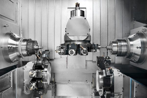

изображение высокоскоростной обработки
Под высокоскоростной обработкой понимаются высокие скорости подачи и скорости шпинделя для удаления материала без ущерба для качества и точности детали. Основным преимуществом HSM является короткое время цикла и более длительный срок службы инструмента.
Основные особенности HSM следующие:
Высокая скорость съема металла (MRR) и минимальное время обработки
  • Высокая производительность и низкая стоимость
  •  Превосходная точность и точность размеров
  • Возможность изготовления сложных 3D-деталей с высокой точностью
  • Устранение лишних шагов, таких как полировка и сборка
Что Такое Высокоскоростная Обработка (HSM)?
Высокоскоростная обработка - это процесс, в котором мы можем добиться высокой скорости съема металла (MRR), легкого и быстрого реза с высокой подачей и скоростью шпинделя.
Это сочетание быстрых перемещений и хорошо спланированного применения для достижения точных деталей и наилучших результатов.
